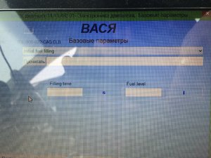

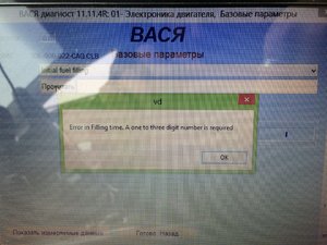

    Добрый день! Замена топливного фильтра на 2.0tdi CAHA. В ВАСЕ захожу в двигатель, чтобы запустить initial fuel filling. Тут же снизу появляются два окна и надпись error in filling time. A one to three digit number required. Там два окна. Одно я так понимаю значение времени в секундах S, второе значение объёма L. Что и какие значения использовать? В интернете и здесь на форуме не нашёл. Фильтр представляет собой не стакан, а колбу металлическую. После "повключай зажигание пару раз и накачает" у людей завоздушивается система. Как правильно запустить заполнение фильтра? Заранее спасибо!

  2. ВасиличЪ43
    ВасиличЪ43 Старожил
    19 фев 2015
    7.296
    Кировская обл.
    Безлошадный..
    Попробуй заново, но нужо выйти из блока..
  3. Golden Eagle
    Golden Eagle Участник форума
    20 авг 2011
    395
    A6 C7,5
    Да я так неоднократно пробовал) выходил и снова заходил
  4. ВасиличЪ43
    ВасиличЪ43 Старожил
    19 фев 2015
    7.296
    Кировская обл.
    Безлошадный..
    У себя через это прокачиваю. Без проблем.

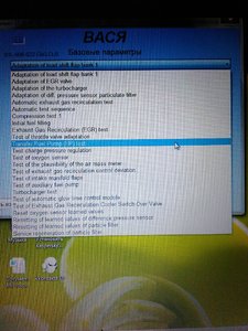

  5. Melkon&Ratkov
    25 фев 2014
    7.586
    Автор не то нажимает в базовых . Не надо тыкать "первую заправку топливом" надо "тест перекачивающего насоса" . Выше картинка наглядная.
  6. Golden Eagle
    20 авг 2011
    395
    A6 C7,5
    Ааааа, видел это в тестах. Надо будет попробовать
