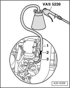

    Правильная процедура
    Нужна или вакуумный насос http://cgi.ebay.fr/ws/eBayISAPI.dll...NX:IT&_trksid=p3984.m1497.l2649#ht_4701wt_992
    или груша для прокачки топлива
    http://www.kovsh.com/catalog/id/162

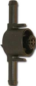

    ОБЯЗАТЕЛЬНО Меняем резиновое кольцо на термостат топливного
    фильтра или сам термостат 057127247A

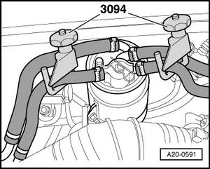

    2 зажима для пережатия патрубков
    1.Меняем фильтр
    2.Зажимаем патрубкм на фильтре
    3.Вставляем вакуумный насос ( грушу после) ТНВД в магистраль обратки!
    4. НЕ ЗАВОДЯ !!! прокачиваем грушу или насос пока воздуха в трубе обратки не будет!
    5. Заводим крутя стартер НЕ БОЛЬШЕ 15сек ! Ждём 30сек, снова крутим!
    Если не завелась после 2-3 попыток снова прокачиваем!
