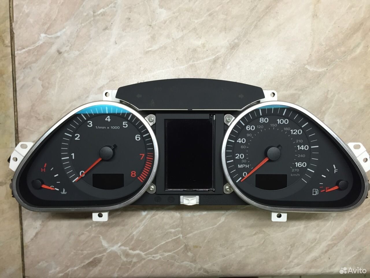

  6. valex470
    valex470 инжеНЕГР
    24 янв 2011
    1.370
    Тюменская обл.
    Q7 4m 3.0 TDI `16 7seats
    не продаются они (там их два если что) отдельно
    Только с приборкой вместе (у меня кстати есть незадорого приборка с американскими шкалами)

    А твоя приборка с Америк. шкалами подойдет его стекло ?
  9. valex470
    valex470 инжеНЕГР
    24 янв 2011
    1.370
    Тюменская обл.
    Мы точно об одной и той же приборке говорим?

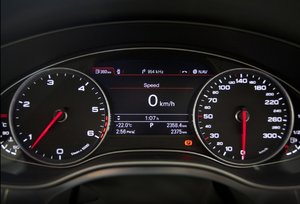

  10. Taron
    Taron Новичок
    21 ноя 2016
    16
      342,6 КБ
      25
  11. valex470
    valex470 инжеНЕГР
    24 янв 2011
    1.370
    Тюменская обл.
