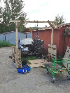

    Я бы лучше движок сдернул. Двух зайцев разом: и маховик наружу и поддон весь свободен для снятия.

    Снять двигатель тоже вариант удобнее доступнее согласен делать просто буду не сам нашёл человека который будет заниматься движком.

    там движку снять/перевернуть часа на 4 работы прямо у гаража!
