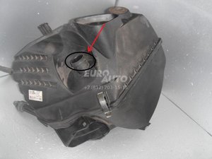

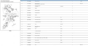

    Этот патрубок пластиковый, он уходит вниз под корпус фильтра. На рисунке №1

  4. Junior
    Junior Живу я здесь
    20 мар 2009
    2.847
    Allroad 4F трактор
    Что из этого поломали?

    могу ошибаться (рисунок мелкий), но по-моему под номером 5. Там идет пластиковый патрубок а на конце что-то вроде хомута большего диаметра чем сам патрубок.Здесь http://monolith.in.ua/dvigatel-audi-a6-allroad/?pag=5 он называется шлангом электродвигателя насоса вторичного воздуха

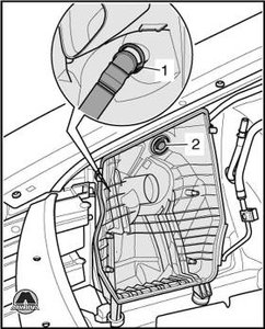

    вот это отверстие соединяется с патрубком:

  8. Junior
    Junior Живу я здесь
    20 мар 2009
    2.847
    Allroad 4F трактор
    Взять пластиковую водопроводную трубу и посадить на герметик и фитинг, либо этот патрубок восстановить с помощью эпоксидки и стеклоткани

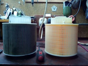

    На днях заменил воздушный фильтр. Взял на пробу некий Dello из недорогих (вроде немецкий). Сравнил с оригиналом, который стоял до этого. В оригинале само кольцо гармошки шире, хоть и не намного. Интересно, критично ли это для фильтрации?
    Подскажите насчет фиксации самого корпуса фильтра? Он крепится и фиксируется только на две "ноги" снизу, или же еще есть точка крепления? Что-то мне при снятии показалось, что с усилием из-под крыла он выходил, а при установке - давил его до упора, но закрепления и фиксации никакой не происходит, только вот на те два упора резиновых, которые в отверстиях на раме фиксируются. Так все и собрал, в принципе, патрубками все зафиксировалось, но небольшие сомнения остались:shock:
    На фото новый фильтр, старый для сравнения и оба вместе. Вообще, интересно, кто какой воздушный фильтр ставит? Какие отзывы?

    отломанный патрубок берёт не очищенный воздух их корпуса фильтра. Не парься что не плотно, он даже у новых машин не герметично одет. Удачи

    fima76 Живу я здесь
    2 июн 2012
    2.999
    A6 Avant 2,7BPP07г
    Третья точка крепления на крыле.Пост #4 ,на схеме позиция с номером 22 и 4,пистон в резиновой втулке с распоркой.

    Наверное, 23 и 4 ? В общем, я понял! Сегодня разберу и зафиксирую, чтобы все по феншую было:nod:

    Там внутри корпуса фильтра, в стенке, прилегающей к крылу, отверстие, куда вставляется металлический пистон(позиция 4 в моем посте №4) диаметром миллиметров 8. Когда корпус вытаскиваешь по частям(открытым) он бывает выпадает.
