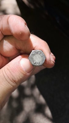

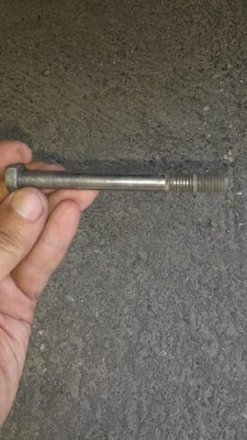

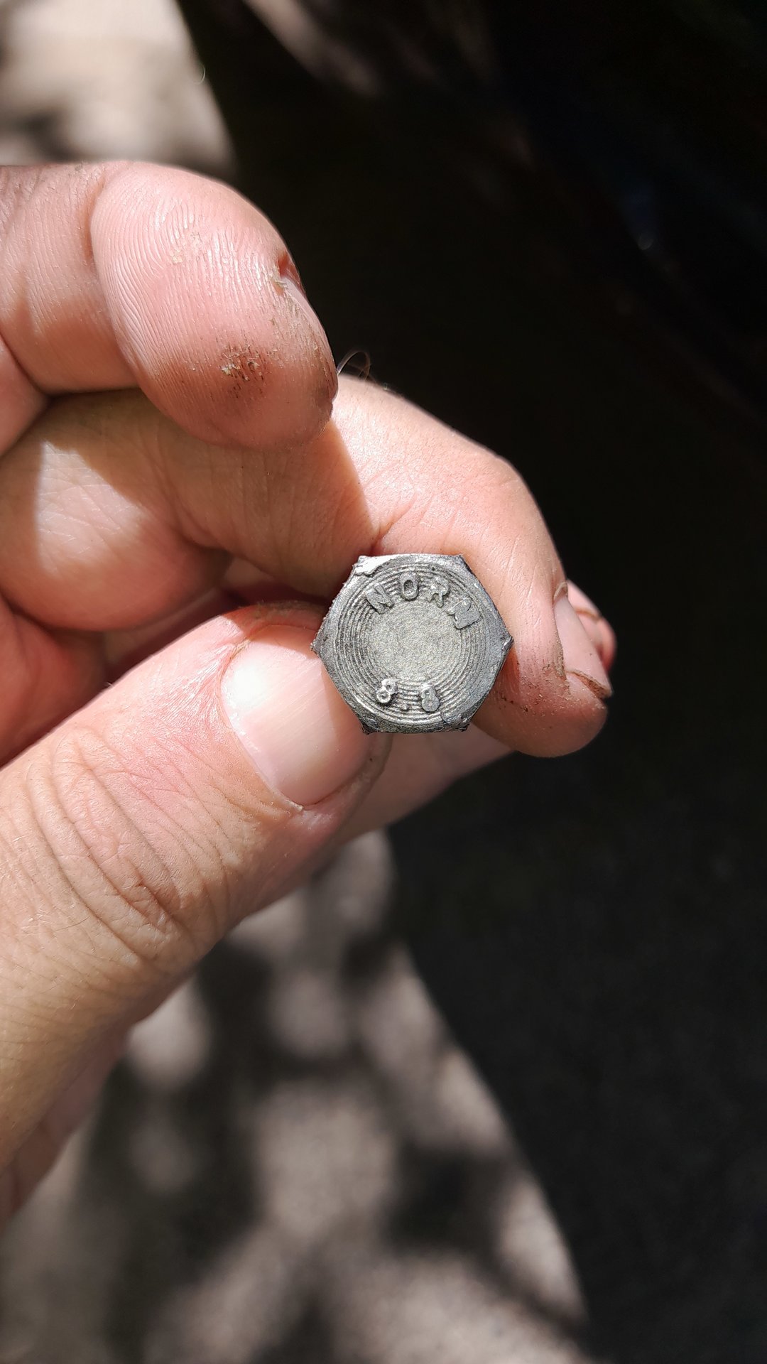

    Сегодня по такому же принципу поменял левые два верхних рычага.Пришлось понервничать с болтом соединяющим их в кулаке.когда то в 2015м мне поставили схожий по размеру,но не по прочности,всего 8,8.Крутится он начал но потом болт вставал а шляпка продолжала вращаться,сразу останавливал ,откручивал в ручную,потом остывал,проливал ВДшкой и снова начинал вращаться.Ограничил крутящий момент 50 Н что бы не сломать.В итоге болт поддался,выкрутил его,он был не ржавый видимо это мне и облегчило немного работу.
