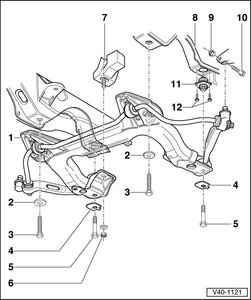

    Вопрос.
    1 Возможно ли не вынимая шаровый из кулака(болт 10) опустить подрамник( выкрутив только болты 5), чтобы хватило расстояние для замены задних с/б ?
    2 Кто нить ставил Ruville 325791 Ruville 325792 Какие отзывы?

    А6 С4 2.6(Продана)
    Задний правый я менял без снятия подрамника, думаю, что и слева засады не будет.

    VW B4, AU A6/C4
    А рычаги вынимали? (мой первый вопрос)

    Ауди Q5 2.0 T\Ауди
    ды можно не вынимать, хотя сложности не вижу. А вот болты ШРУСов я бы лучше открутил, чтоб случайно не отделились от палок.

    Q3, 2.0TDI, 2012г.
    Думаю прийдется откручивать 3,5 и 6. Я себе когда менял, то снимал полностью, ну невылезали задние. Заодно и передние поменял, для чего очень хорошо подошел съёмник ступичных подш. от девятки.

    ауди а6 2.0i
    откручивал только 3,5 и 6! шаровые не трогал. менял с двух сторон! советую сразу купить втулки на болт 5 (алюминевые или я ошибаюсь???год назад менял уже не помню) один поменял без промблем, ну а вот со вторым была промблема..... болт 5 не хотел откручиватся (вертелся в солентблоке и все..... пришлось резать болгаркой отводить подрамник и снимать сайлентблок, так мне посоветовал однофорумчанин ему отдельное спасибо)

    VW B4, AU A6/C4
    Значит рычаги вынимать из подрамника придётся? с ними не опустится? Как я представляю их там втулочки алюмин центровочные будут держать в подрамнике. Если их выдвигать из подрамника, тогда да, эти втулочки-трубочки новые надо.
    Про с/б Ruville может кто что сказать? А то если Lemforder брать, то второй придётся другой. Нет их на вторую сторону. Сняты с производства.
