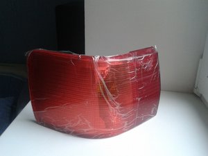

    Прикупили с другом задние боковые фанарики, осталось найти сырую резину и будем на пару ставить (У товарища 90 quattro 7A).

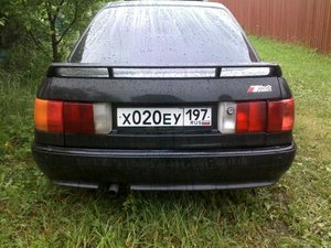

    И так, в итоге ставил один, т.к. не планово поехал на дачу, вместо прокладки пользовал сырую резину
    Действия таковы: открыли багажник, оттянули коврик у фары которую менять предстоит

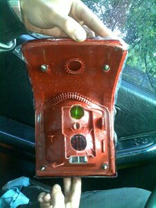

    сняли патрон с лампочками (там крутилка стоит, повернули и вытащили блок с 2мя лампочками)
    открутили 4 гайки крепления фар, крутить удобнее трещоткой с небольшим удлинителем и головкой на 8

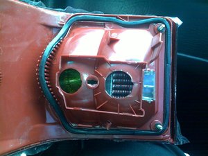

    в новой фаре проложили по ложбинкам сырую резину что бы из них на слой выпирала

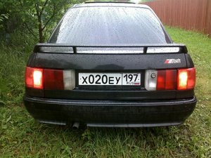

    у меня ушло 3 слоя, можно и 4ре для пущей герметичности, и ставим в обратном порядке

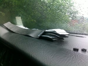

    кстати остались старые фары состояние на 4 возможно с минусом, отдам за бутыль не фильтрованного пива))))) на последней видно одни из, ей я поставил 4 с - правая выглядит имхо лучше):drunk2:
