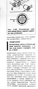

    #13 Лёхан, 10 мар 2015
    Сто раз уже выкладывал на этом форуме. держи в 101
    дополню информацией с соседнего форума. Скрины из эльзы

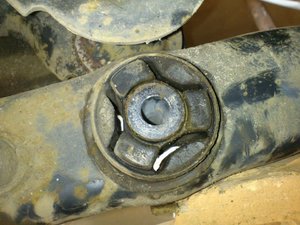

    Видел, просто на drive2.ru товарищ утверждает что располагается он с точностью наоборот.
    Я себе ставил вот так
    Брал Lemforder 1008401 только почему то они долго у меня не живут(12-15 т.км.), последний раз заказывал Carteco, правый не смог запрессовать, великоват)). Затягиваю когда машина на колесах.
    Так же на форуме вычитал предложение затягивать сайлентблоки когда мост нагружен. Что вы думаете на счет такой затяжки?
    Ссылка на сообщение: http://www.audi-club.ru/forum/showpost.php?p=60295&postcount=6

    На драйве много чего пишут, но очень нервничают, когда им в морду тыкнут мануалом или фактом.
    На фотке практически правильно установлен сайлент.
    По инету ходит информация, что поставив сайлент наоборот, он прослужит дольше. Хрена с два, служит не дольше, и самое интересное, что появляется стук, как будто стойка постукивает.
    Затягивать болты, когда машина стоит на поверхности под своим весом. Никаких догрузов в багажник делать не надо.
    Важный момент при запресовке. Проконтролировать на сколько глубоко пресуется сайлент. Если пресовать до выступа на наружней обойме, то получим слишком глубоко запресованные сайленты.
