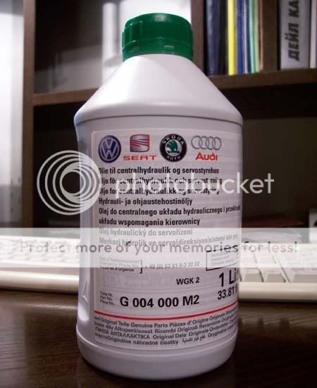

    Машина в профиле. Заказал жидкость ГУР оригинальную, пришла G 004 000 M2, упакована как на картинке [​IMG]. Вопрос - вроде G002 должна была прийти, что делать - сдать обратно? Поиском прошёлся, ответа для себя не нашёл.

    Да все норм неделю назад такую же себе брал

    Что 002 что 004 - они одинаковы.
    Нащет сняли с производста не знаю. Знакомый покупал неделю назад в Exist G 002 000, сам лично на этикетку смотрел.
    Дома проверил в Exist действительно есть в наличии. Вот только интерестный нюанс.
    G 002 000 - стоит 164 грн. => http://exist.ua/price.aspx?pid=85301955&sr=-4
    G 004 000 М2 - стоит 114 грн.
    Почему разница достаточно приличная? Месяц назад думал свою сменить так 002 точно небыло.

    ну потому что ее уже почти не осталось..

    давно уже такая
    зеленая с специфическим запахом
    только упаковка обычно-белый циллиндрический литровый бутыль с зеленой крышкой

    такая?

    ага, именно такая :beer:
    кстати инфа для тс: если давно не менял жижу, то лучше купить фебовской бутылку и промыть ей систему (ибо много в ней черноты с внутренностей шлангов), а почему фебовской-потомучто бюджетней оригинальной и она жиже раза в 1.5 (даже пахнет по другому)
    вот сетка в бачке плохо моется (новая 1300рэ-да под заказ)
    остатки фебы удалить небольшим количеством оргигинала (в бутылке все равно остается грамм 150)
    использовать фебу как основную не рекомендую

    раньше цилиндрические были. Сейчас плоские.
