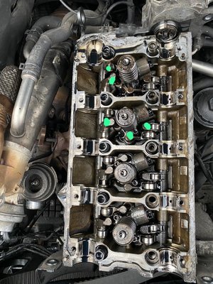

    Я вспомнил еще один странный довольно момент. Мне пришлось поменять три толкателя клапана, так как они были сломаны. И два из толкателей, я пальцем мог вдавить, именно из «носики», а жесткие все. может ли быть в этом проблема?

    Какие толкатели? Есть гидрокомпенсаторы. Скорей всего у тебя проблема с топливом, надо идти в этом направлении, на эфире же завелась.

    Скорее всего да. Они на изображении зеленым помечены

    Похуже что это рокера.

    Похоже.

    Да, вот из них я три поменял, они были сломаны. Один из новых, на него невозможно было нажать, а вот два можно было на носики нажать, я положил в масло на пару часов, но результата не было
