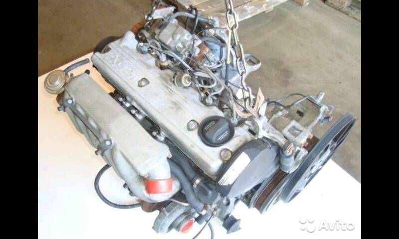

    Срочный вопрос клубни. ААТ двиг с 100 на А6 полностью подойдет или будут шаманства с тнвд-мозгами и тд? И какие именно?
    На фото тот что предполагается к установке

    должен подойти.

    Вакуумный насос смущает, тнвд

    Там один момент есть, головы на ТНВД были с резистивным и индуктивными датчиками положения, они несовместимы. Как вариант, переставить голову со своего старого ТНВД.

    На голове, куда трубка от вакуумного усилителя приходит. У меня эта хрень есть, а на той голове нету. Просто желтый бочонок (на фото)

    судя по фото,там вобще насоса нет,поставишь свой.

    То есть, в эту голову он встанет? Кстати, кулачек распредвала на насос очень замученный вид имеет, царапины, задиры какие-то. В чем причина может быть? Толкатель не под замену случаем? Или это в порядке вещей?
