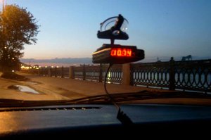

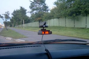

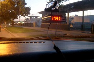

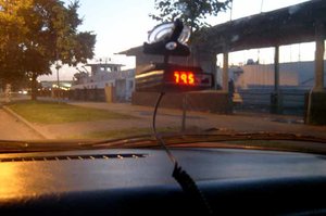

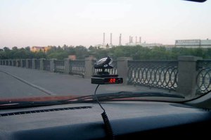

    звонит приятель , и говорит, что надыбал прибор для замера мощьности и скорости и и всякой другой дряни... его машинка не на ходу, а попробовать ОЧЧЕНЬ хоЦЦА!!!!
    .. еду к нему, выносит G-Tech Pro ... маленький такой , как антирадар...
    ...бегло, в реал-тайме он на ходу переводит инструкцию..... ну вроде все понятно....
    ладно... цепляем его на стекло.... поехали.
    ..для замера мощьности нужно ввести массу а/м..
    ... снаряженная у меня 1150 кг.. плюс я, плюс Антон ( чей прибор) вводим 1300 кг...
    ...дальше больше.. пытаемся выставить его горизонтально... тут нужно иметь квалификацию вора-карманника, плюс минус пол мм и ерунда получается.. ну вот вроде справились...
    .... Старт... показанная мошьность с колес 88 Лошадей... учитывая потери в трансмисси около 30% получается 115 л.с.!!!! с маховика, как раз что я и предпологал!!!
    .... дальше.. блин ну и нашли мы где мерятся, на Нагатинской набережной... благо хоть народу мало в 10 вечера...
    ... разгон до сотни 10.74 сек это еще с учем того что пассажир был...+100 к.г ( для замера разгона масса машины вводить не надо.) она меряет то что "есть" умножая на интеграл ускорения...а точнее ускорение на время ( хоть к паравозу цепляй)
    .. далее прохождение 402 метра 17.97 сек и скорость на выходе 79,5 миль.. это 128 км час...
    ... во блин классно!!!!
    ... если учесть то, что голова у меня поджата под 95 бензин, я ездил на 92, и после 3500 об была жуткая детонация, результаты могли быть и лучше!!! да и пассажира надо было высадить, но он упирался в проем.. и не хотел вылезать...
    .. так, что из 10 сек можно спокойно выехать с результатом около 9,6-9,8 до ста в стоке 11,5, и время на квотере паказать на 1 сек меньше...
    ...это было только первое "поверхносное" снакомство с акселерометром... еще покатаюсь расскжу по подробнее.. я просто весь на эмоциях...
    ...так-как я постоянно что то переделываю в моторе добиваясь лучших мощьностных показателей, то это дает мне, хоть субъективные, но всетаки реальные показатели изменения динамики автомобиля...
    .. . я считаю, потраченные 150 долларов себя вполне оправдывают...
    ...ЗЫ: немного о машин 80-ка 1,8 КЕ джетроник. пиленая голова и т.д. в стоке 90 сил.
    .. буду ставить закись.. посмотрим что получится....
    а теперь немного фоток:...
