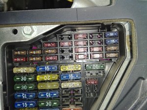

    Про предохранитель на этот привод точно не знаю, но всего скорее отдельного предохранителя на него нет. А предохранители находятся на передней панели слева, открываешь водительскую дверь и на торпеде сбоку полукруглая крышка, ее поддеваешь отверткой и вот они
    Вот таблица предохранителей, может пригодится.

    Проверил - вроде предохранители все в норме. Значит наверно привод сгорел... кто-нибудь знает как его менять?
