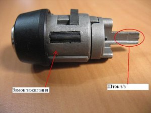

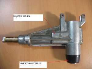

    Выручайте братцы!
    Сломался шток замка зажигания. Новый замок купил, корпус с машины снял, а как старый замок вынуть? :shock:
    На фотках: корпус со старым сломанным замком и новый замок.

    Было на форуме где надо просверлить отверстие, чтобы вынуть личинку, даже с картинками.

    Высверливать. Смотришь по новому замку, где у него распорный шток находится, прикидываешь, где он будет на корпусе и там сверлишь дырочку, а потом через дырочку нажимаешь на шток старого замка и вытаскиваешь его.

    Прежде чем делать дырку по месту стопорной скобы ,выложи фото личинки (ключ должен нормально проворачивать личинку в положение зажигание) ,возможно и не придеться делать дырку ,а можно будет сделать более изящно..

    Так?
    На первом фото - старый, на втором - новый.
