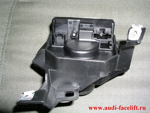

    У меня есть дорестайл номер 4F0910132A
    Если у тебя стоит Start-Stop то не подойдет!!
    Со Start-Stop

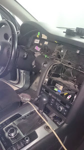

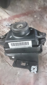

    Началось с того, что при пуске двигателя загорелась пиктограмма Ignition Lock и сопровождалась звуковым сигналом. При повторном пуске все было нормально. Потом перестала отдавать ключ, нужно было несколько раз повернуть его туда-обратно, чтобы высвободить, либо прибегать к помощи зубочистки или скрепки, путем надавливания на кнопку возле скважины.
    Посмотреть номер замка зажигания можно только демонтировав его.
    Оказалось все очень просто.

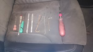

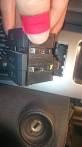

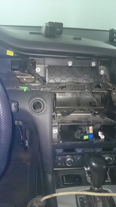

    1. Снимаем вентиляционный дефлектор расположенный по центру. Для этого нужно подобрать либо изготовить две Г-образных штанги, короткой частью нащупать справа и слева дефлектора отверстия и сильно но аккуратно потянуть на себя, затем отсоединить эл. разьемы.
    2. Вынимаем кнопки: надавить аккуратно на правую часть тонких заглушек, расположенных посередине кнопок, затем кнопки подцепить крючком и сильно, но аккуратно потянуть на себя.
    3. Снять магнитлолу или чейнджер с помощью соответствующих приспособлений.
    4. Выкрутить болты удерживающие панель приборов.
    5. Снять панель приборов, если проводов хватает, можно не отсоединять разъему просто положить на торпедо.
    6. Снять защиту в ногах водителя.
    7. Снять подрулевую защиту. Там кроме болтов есть защелки. Тянуть аккуратно и сильно.
    8. Открутив болты, удерживающие замок зажигания, вынуть его вниз. Отсоединить эл.разъем.
    Сборка в обратном порядке.
    Прописывать ничего не нужно. Заменил,собрал, сел и поехал. Главное чтобы номер совпадал.

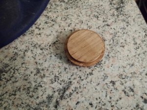

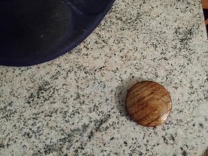

    заглушка из дуба 11 руб.( маг. метизы) + лак (120 руб) = результат
  12. Asket
    Asket ₪₪₪₪₪₪₪₪
    17 мар 2009
    18.248
    Q7 3.0TDI
    Nikosan, как то не очень :laughter::laughter::laughter:
    Но за изобретательность пять пятерок !!!

    На что приклеили? У меня заглушка на двух стороннем скотче,от мороза отваливается.:shock:
  14. Nikosan
    Nikosan Живу я здесь
    11 дек 2014
    2.263
    Q7 3.6 FSI 2006г.
    две точки клея( если что,то можно оторвать и вставить ключ)

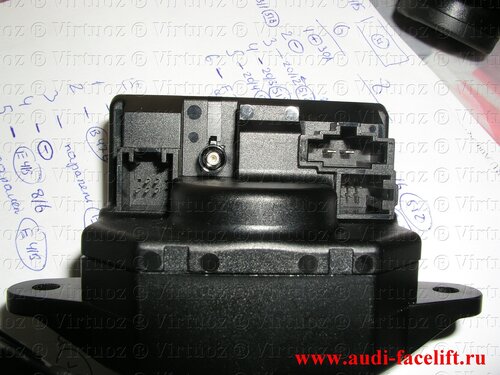

    А зачем его менять?
    Прописывать не надо. Надо знать частоту ключа(она на ключе написана) и установлена ли кнопка старт-стоп
    Вот это если стоит старт стоп:
    выключатель зажигания и стартера
    4F0910132C (433,92 - 434,42 МГц);
    4F0910132L (315 МГц);
    4F0910132Q (с пониженной частотой 315 МГц); 4F0910132G (868 МГц)

    Просто "старт-стоп" у меня отсутствует, и мне нужно авто запуск реализовать.
    Для этого нужно распаивать замок зажигания.
    А это несёт в себе риск его повреждения...
    Вот и думаю, чем это в итоге может обернуться...

    Вот без копки старт стоп:
    4F0910132A (433,92 - 434,42 МГц)
    4F0910132J (315 МГц)
    4F0910131N (с пониженной частотой 315 МГц)
    4F0910132E (868 МГц)
    У них у всех уже произошла замена на выключатели которые я написал выше!! Так что можешь уже новые брать!!
