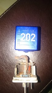

    Я понимаю что выдергивание преда это не выход, поставил его обратно, начал копать в сторону намокания чего то, полез в разъёмы где эбу и реллюхи. Вот что нашёл......

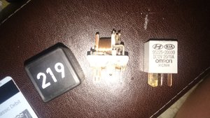

    К слову сказать все три релле окислены, начал их дергать, шевелить, полезли разные ошибки по блоку тнвд по клапану наддува и ещё что то было. В конце -концов на приборке перестал гореть чек, вот я и "обо*рался"..... Как бы и эбу до кучи не спалить

    Они находятся в "герметичном ящике" где ЭБУ там еще есть два предохранителя больших. По ссылке переходил, вроде их там нет...
  17. регион 102
    регион 102 Живу я здесь
    9 апр 2012
    2.839
    Башкортостан респ.
    Allroad а6с6 3.0тди
    это реле свечей накала!

    я полез туда только потому что проблема с авто возникает после дождя, в сухую погоду все гуд, как оказалось не зря там еще 2релюхи тоже в воде купались, дренаж забит был[/QUOTE]
