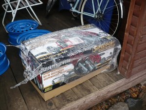

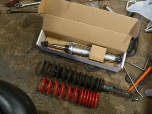

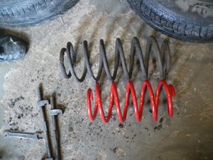

    Ну начну с того что была приобретена подвеска. Долго искал, нужен был бюджетный вариант, так как еще не знал понравиться или нет, потому винты не рассматривал. Нашел подвеску немецкой фирмы Super Sport с занижением -60мм. Заказал. Обошлась в 13тыс.р. (каталожник SU10N016).
    На следующий же день с другом занялись установкой.

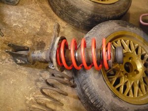

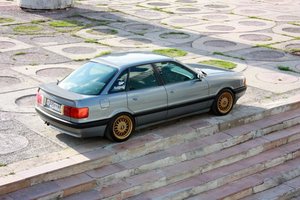

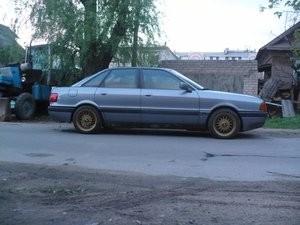

    На первом фото упаковка. На втором и третьем видна разница амортизаторов и пружин. Пружины очень жесткие! Ну и на 6ом фото виден итог. Колеса 15", резина 195/65.

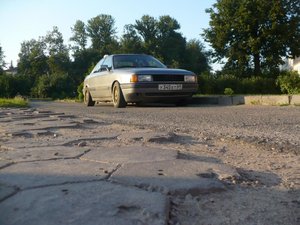

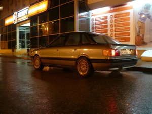

    На штатной резине смотрелась как джип=) Была найдена резина 195/50. Вид стал значительно приятнее, но колесики затерялись в арках (фото 1).

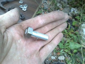

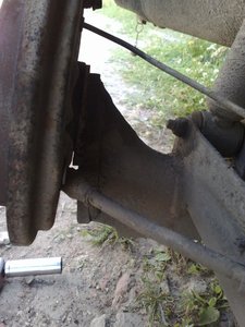

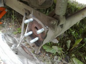

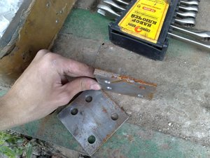

    Далее для избавления авто от избыточной поворачиваимости был сделан развал. Для этого были заказы у токаря развальные пластины -3 градуса. И шпильки с гайками усиленные (фото 2,3,4,5,6). Результатом доволен. Так же развал позволил еще занизить.

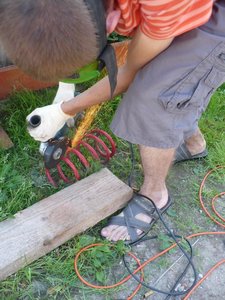

    На данный момент пружин ниже чем -60мм не встречал, по этому было принято решение пилить. Перед -1,5витка. Итог на фото 8. Далее очередь зада...-1 виток. На данный момент авто выглядит как на последнем фото.
    В планах установка заднего стабилизатора, и замена переднего на s2, либо сдвоенный родной. Так же более жесткие отбойники.
    Самой низкой частью авто является передний глушитель (пламягаситель). Обдумываю варианты поднять его выше, тогда можно перед еще уронить. Так же будут проставки для расширения калеи.
    Ну и напоследок немного математики))) Пружины -60мм плюс резка пружин ~-20мм и плюс низкий профиль резины...получаем занижение ~-100мм относительно стока=)

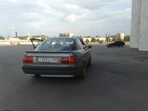

    Номер задний поправь, от тряски походу отвалился.
    1 человеку нравится это.
  4. idleness
    idleness hater
    16 сен 2005
    2.172
    B5QSC
    :) Это не отвалился, это называется "на стиле" :D
  5. Hetkellinen
    Hetkellinen Участник форума
    14 май 2011
    164
    Новгородская обл.
    A4 B7 2.0t Q
    да да, типа модно так))
