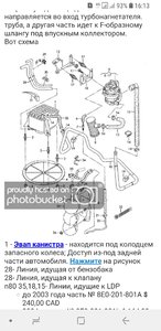

  12. ADPDA
    ADPDA Участник форума
    6 май 2012
    114
    A6/4F5 2.0TDI 08
    На горловине топливного бака. то есть на самом баке
  13. Tuzz888
    Tuzz888 Новичок
    1 сен 2018
    58
    Грузия
    Что ето?

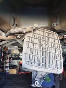

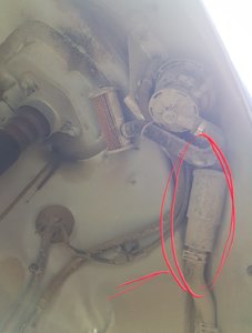

  16. Desmont
    Desmont Участник форума
    28 сен 2017
    235
    Иркутская обл.
    А6 С6, 2005, BBJ+6hp19
    Под правым передним крылом (снимешь подкрылок и увидишь слева).
  17. Tuzz888
    Tuzz888 Новичок
    1 сен 2018
    58
    Грузия
    #17 Tuzz888, 7 мар 2019
    Абсорбер

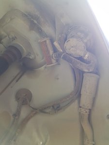

  18. Tuzz888
    Tuzz888 Новичок
    1 сен 2018
    58
    Грузия
    #18 Tuzz888, 7 мар 2019
    Вот и фильтр

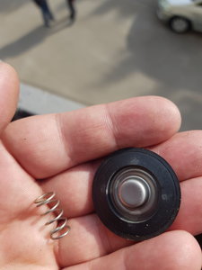

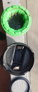

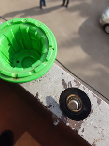

    Сегодня снимал фильтр абсорбера и он не забит, воздух пропускает хорошо.
  20. Tuzz888
    Tuzz888 Новичок
    1 сен 2018
    58
    Грузия

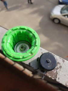

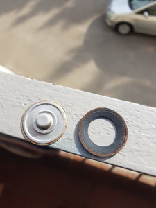

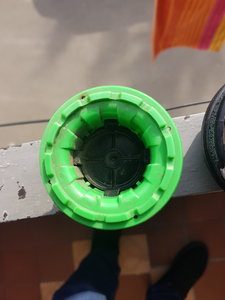

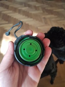

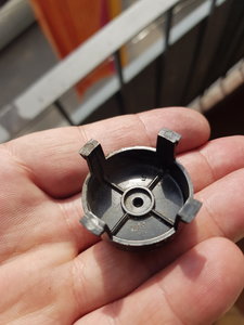

    P0456
    Сегодня разобрал кришка бензобак
