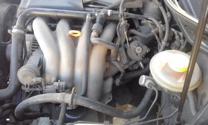

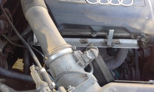

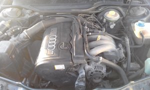

    да вроде с виду все целое, хотя как проверить точно не знаю - это что касается ВКГ
    Хотя щас когда еще раз посмотрел из под клапанной крышки прямиком на вып. коллектор масло есть, т.е. присутствует
    Прокладку менял год назад - не сопливилось только первый месяц. Проклодка VAG, установлена по регламенту.
    Вся коробка в масле, подтекает отовсюду 20190314_080905.jpg 20190314_080852.jpg 20190314_080832.jpg

    Масла достаточно пару капель для долгого и стойкого запаха. Если крышка сопливит на коллектор, то либо заменить прокладку, либо прилепить ее на герметик. Бывает что сопливит не из под прокладки, а между бугелем распредвала и плоскостью головки. Искать надо тщательно. Вытирать подозрительные места, мыть сушить и на заведенном моторе смотреть откуда сопливит.
