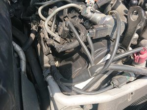

    Всем привет! Машина 2014 года. Потеет форсунка. Менял все кольца, не помогло. Может кто подскажет, что сделать. Или не стоит заморачиваться.

    Фотки будут ?
    В каком месте именно течь ?
    Если резиновых, то там их всего 2. Одно на обратке, второе на теле форсунки. Ну медная прокладка не в счёт, если говорим про кольца. То, что на теле - не влияет на течь топлива.
    Да нет, конечно. Пусть топливо течет на выхлопной коллектор. Ну сгорит машина однажды, делов то ...
    P.S. Вангую, что не форсунка, а её крышечка маслом сопливит (как обычно у всех). Лечится промазыванием по периметру маслобензостойким герметиком (Victor reinz).

    Не парься. Герметиком не мажь. Кроме колец надо еще шайбы менять.
    А так можно ездить, у тебя пока даже лужицы масляной нет в колодце)))

    Вам надо однозначно понять дизель это или масло. Масло абсолютно безопасно и давит просто из под клапанной крышки в месте соприкосновения. Если это трещина в форсунке и давит топливо, то совсем другое дело и надо разбираться.

    Как я и сказал: сопливит крышка. Маслом, а не топливом. Только она немного другая, чем на BUG.
    Запах гари в салоне периодически ощущается ?
    Почисти бензином и смажь герметиком по периметру. Будет аккуратно и в цвет крышки. Герметик наносить сверху (не надо снимать форсунку). При желании поменять форсунку - герметик легко счищается.

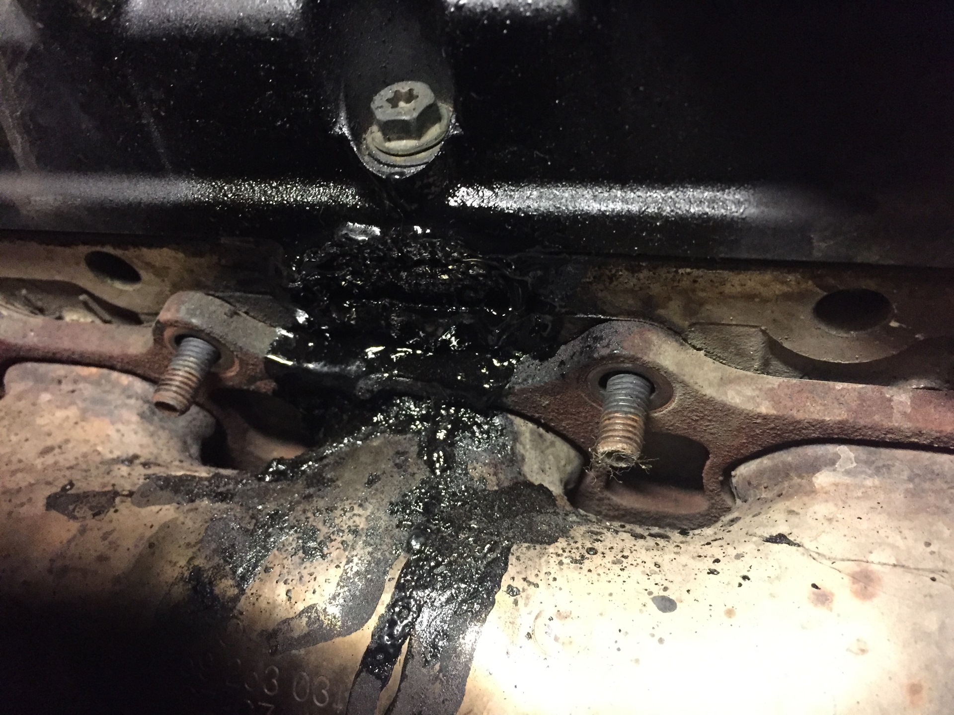

    Также как оно не загорается когда потеет впуск, где масляная крышка и другие места где обычно собирается масло. По вашей логике любая сопливящая резинка должна рано или поздно вызывать пожар. У меня это масло даже не испаряется месяцами ни в колодце ни рядом, так о каком возгорании можно говорить? Запаха вообще нет.
    Вот что например случается если масло попадает на коллектор. (из интернетов)

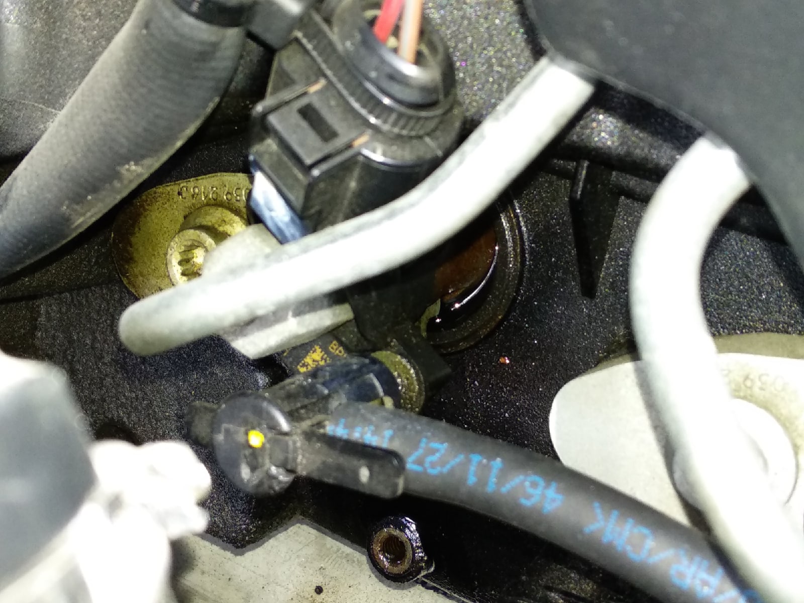

    На Ген 3 моторах нет никаких крышек форсунок.
    2000 тысячи бар это на распылителе, в большей части корпуса намного меньше. И это не отменяет того факта, что есть примеры комонрейловских форсунок (не обязательно на вагах) которые спокойно сикают соляркой из за дефектов сборки
    Ну если на ген 3 моторе залить герметик прям в углубление колодца, то выковырять его (и форсунку) без потерь точно не получится.
    У меня было так после покупки, сейчас давит намного меньше. И с таким дилер сказал что можно ездить :). Продул только воздухом под давлением. На пару месяцев хватило. 2 года так и езжу.

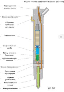

    Канал высокого давления проходит по всему телу форсунки а не только на распылителе. Вы же не думаете, что 2кбара форсунка внутри себя создаёт?
    Места возможных неплотностей форсунки находятся в глубине ГБЦ, следвательно топливо может подтекать либо из под гайки трубки, либо из штуцера обратки, либо это масло из под клапанной крышки отпотевает.

    Ну и рядом тоже может быть. Обратка (у меня на фотке с желтой пимпой) немного в стороне от форсунки топливо может давить.
    Есть может еще фото с разных ракурсов?
