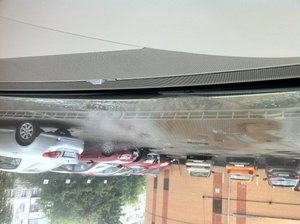

    Подскажите такую вещь, на сколько это нормально, что при медленной езде во влажную или не жаркую погоду появляются значительные пятна запотевания с наружной стороны лобового? При том, появляются ровно в тех местах, куда дует климат. Если в это время стоять в пробке, до достаточно напрягает. Температура в машине стоит 18-20 градусов. Сегодня влажный день с дождем, машина показывала что за бортом 21 градус, в салоне было 20 и все равно потело. На фото это уже после взмаха дворников.
    Если это нормально, как утверждает куча тем (раньше нигде такого не замечал), то может быть есть какие-то средства, которые уменьшат это запотевание?

    Кстати такое же, как мне объяснили, это нормально, т.к. хоть и жарко, высокая влажность воздуха, типа как роса получается, что то такое )

    Ну в том-то и дело, что это появляется как раз тогда, когда разница температур очень не велика, 1-5гр. У меня дома работает кондей, в комнате всегда 21гр., на улице было и 33 и больше, но ведь ничего не потело. :shock:
    з.ы. извиняюсь за фото, форум его почему-то перевернул.

    Конечно нормально, сделай воздух потеплее или направь воздух в ноги и будет тебе счастье:hi:

    У Субару Аутбек такого не было. Там, чтобы не лопнуло лобовое стекло, наверх всегда дует неохлажденный воздух.
    А у Сонат, тех, что в Ростове собирали(ют?), половина машин, наверное, с горизонтальной трещиной на этом месте ездит.
    У БМВ видел запотевание на этом месте.
    Наверное у Ауди стекла крепче.

    Существует такое понятие:точка росы,поиском в интернете посмотри,поймешь.В зависимости от разницы температуры она перемещаеться.Так что это нормально у самого тоже самое вчера заметил.:hi:

    Есть мысль может кодировкой можно сменить кол-во поступающего воздуха на лобовое? На А4 (В6) помню можно было в кодировке климмы выставлять куда и насколько больше дуть.

    Что бы стекло не запотевало, пятно в середине стекла в жару и высокую влажность, решается просто, подключаем Ваг Ком, идем в блок климата, адаптация, канал 41, меняем значение с 0 на 1 и все, больше пятно вас не по беспокоит :)

    Да, но немцы не просто так это сделали - если изменить значение канала этого, то поток воздуха наверх через панель уменьшится, и температура в районе головы будет выше установленной, так как датчик температуры находится между ручек климата. Это сделано для равномерного охлаждения/нагревания воздуха в салоне.
    Вообщем в районе головы температура после перенастройки возможно будет выше, чем установлена на блоке климата. об этом есть документ даже официальный какой то.

    В комнате кондей не дует на стекло. А в машине дует. И температура воздуха, которым обдувается стекло изнутри ниже, чем температура в салоне и тем более чем снаружи.

    Пятна запотеваний говорят только о высокой эффективности климат-контроля и влажности снаружи, а чтобы исключить возникновение этого явления нужен датчик влажности.
