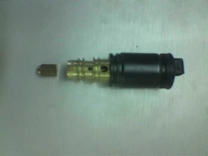

    Господа! Чего Вы прицепились к соленоиду клапана,ну работает он - работает! Проблема лежит несколько глубже, и не в электронике,а в механике! И здесь будет два варианта:
    1. Не исправен термочувствительный баллон(встроенный в клапан),который также как и соленоид,управляет иглой клапана.
    2.Износ поршней и циллиндров компрессора,в результате чего,в запоршневом пространстве не создаётся необходимое управляющее давление,управляемое клапаном.В результате чего компрессор становится в режим минимальной подачи.(не качает)

    это понятно,
    но там была фраза, что давление с 5 поднялось до 11, значит качает, но, видимо, плохо

    А вот это, как раз и смахивает на износ компрессора!:umnik:
