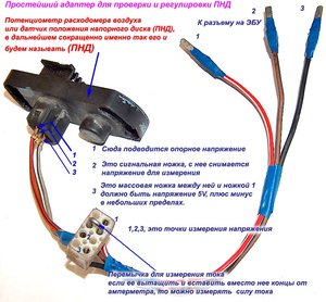

    пнд(пин3) КчК------масса
    пнд(пин2) СЗ------(23пин)ЭБУ впрыска
    пнд(пин1) Гж------(26пин)ЭБУ впрыска--------Гж(21пин)ЭБУ зажигания
    ПФ Кч----(16пин)ЭБУ впрыска
    ПФ ЧГ----стартер, клапан продувки адсорбера,выключатель хол. хода, полной нагрузки, РХХ, подогрев лямбда зонт(короче +12в)

    вот фото ПНД
