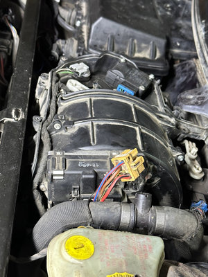

    Всем привет. В машине стоит люк с солнечной панелью (Опция 3FR). В стоке от этого люка запитаны вентиляторы печки, для постоянной циркуляции воздуха в жаркую погоду.
    Сделал из этого действительно полезную опцию - зарядку АКБ.
    1. Снимаем водоотводящий щиток, поводки дворников.
    2. Снимаем крышку воздухозаборника печки.
    3. Снимаем разъём с блока управления моторчиком печки.

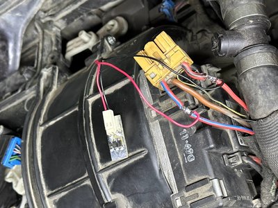

    Нас интересуют пины: 6 (Красно-синий) и 4 (Красно-чёрный).
    Пин 6 - это +12v с панели, пин 4 - это 30 клемма.
    Просто ставим диод из расчёта максимального обратного напряжения не менее 20В и максимального прямого тока от 3А (судя по каталогу, солнечная панель в люке даёт 30W, что в переводе на 12V ~2.5A).
    Итого, наш аккум больше не разрядится при долгом простое машины на улице при наличии солнца.
    Тесты показали, что в спящем режиме на охране машина потребляет -0.83А, то есть аккум заряжается током 830мА, уже учитывая потребление всех приборов (ранее замеряли, что машина в простое потребляет 45мА). При данных замерах была ясная погода, но уже солнце было невысоко (около 5 вечера), так что это далеко не максимальные показатели.
    Всем удачи!
