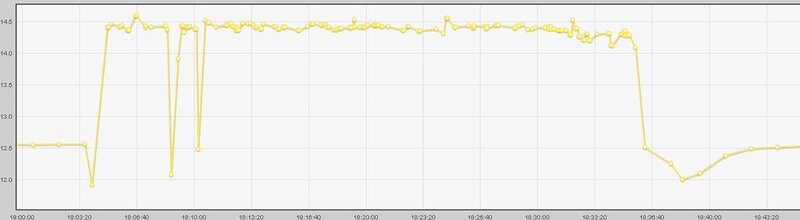

  18. Nat_s
    Nat_s Участник форума
    31 мар 2012
    369
    A4/B8 1.8T
    Снял график напряжения. По профсоюзке в область - больше стоял, чем ехал. Напряжение стабильно выше 14, независимо от режима движения. Фары, магнитола и климат включены.
    Так что заряжается батарейка нормально. :rock:
