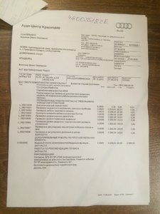

    на руках только такая распечатка

    Привет у тебя при проверки Odis выдал, что блок 5F не родной. Поэтому блок встал в защиту компонентов

    что значит не родной? Имеется ввиду не подходит для машины или с завода был установлен другой блок? Я почему спрашиваю, просто изначально и дилер так сказал, потом перепроверил и выяснилось что этот блок 4G0035182E ранее ставился на эти машины.

    Блок такой же, но он стоял на другой машине поэтому и сработала защита. И я не понял до химчистки проблема была с блоком
