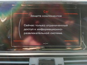

  16. Дмитрий C
    Дмитрий C Участник форума
    26 сен 2016
    261
    A6 (C7) 2.0 tfsi multitronic 2014
    #16 Дмитрий C, 24 апр 2018
    Перестал работать монитор. Пишет это: инициализация развлекательной системы ждите.... Вся мультимедия не работает.
    Перезагрузил, появилось меню на немецком, заиграло радио, и через 3-4 сек. всё замолкает и появляется надпись: ЗАЩИТА КОМПОНЕНТОВ.
    И так после каждой перезагрузки.
    Форумчане, подскажите куда копать?!

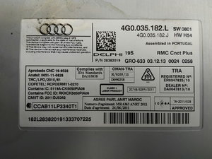

    Продолжение: А дело случилось после влажной уборки салона.... Подключил шнур и увидел следующие:
    4g0035182L номер блока управления MMI
    Контроллер 5F: MMI / RNS Описания: Нет
    Номер детали контроллера: 000 000 000 00 HW: -----------
    Компонент и/или Версия: ------------- --- 0001
    Код ПО: 00000000000000000000000000000000000000
    Код СТО: WSC 00000 000 00000
    VCID: 1025A730C3D5DDC3E8-8044

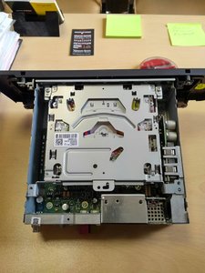

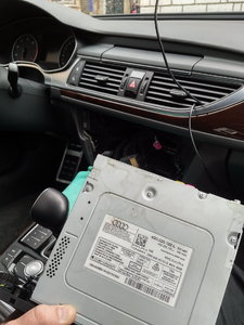

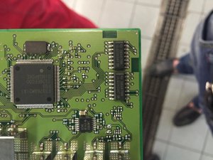

    Почитал тематические ветки, и решил вынуть голову. На крышке с верху следы от подтёков. Вскрыл крышку, следов воды не обнаружил, горелых или визуально повреждённых компонентов не увидел.
    Хочу услышать ваше мнение на вопрос: Стоит ли пытаться реанимировать голову у ОД попыткой перепропиской блока , или сразу покупать б\у и ехать прописывасть заменённую голову?

  20. Melkon&Ratkov
    25 фев 2014
    7.578
    Можно и без дилера попытаться что то сделать. Например пролить блок заново софтом. СР там по причине снесенного еепром.
