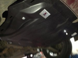

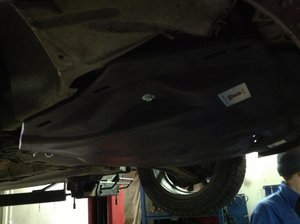

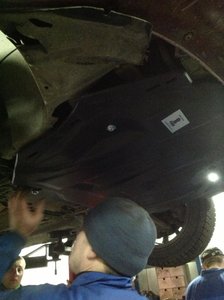

    Установил :)
    Композитная защита (не путать с пластиковым пыльником).
    Стала на 4 болта. Передняя часть крепится не на поперечную планку, а на два кронштейна длинной около 200 мм, которые в свою очередь крепятся к лонжеронам.
    Задняя часть крепится к мини-кронштейникам, которые вкручиваются...эээ.. не знаю, как правильно эта хрень называется)) широкая байда, что между передними колесами.
    Все кронштейны и болты идут в комплекте с защитой.
    Цена защиты - 4500. Установка еще 1000. Хотя работы на 15 минут. Можно было бы и самому, если б знал, что так просто будет :D.

    Такой еще не видел ))
    мини-кронштейны вкручиваются в подрамник.
    Кронштейны спереди обычные. В заводском исполнении к ним крепится планка с тремя отверстиями, под болты.

    Так заводская планка у меня стояла. Но защиту все равно ставили на свои кронштейны.
