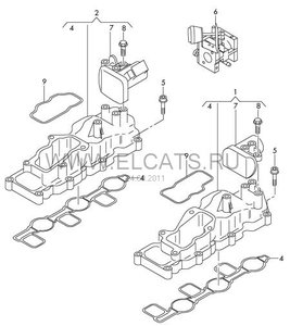

    На рисунке под номером 6, что это ?
    Под номером 7 это и есть воздушная заслонка ?
