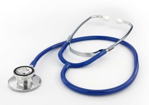

    Взять стетоскоп, с его помощью найти конкретное место в двигателе, откуда исходит стук.
