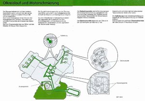

    По звуку - как пустые ГК без масла после переборки головы, так же тарабанят минут 10, пока маслом не заполнятся. Но все это весьма субъективно, что бы как то конкретизировать, звук нужно записывать непосредственно рядом с движком. У меня например при таких же симптомах и оочень похожем звуке оказались шумели шатунные вкладыши - так же и с прогревом звук уходил, кстати расход масла был - 1..1,5л/10000км, да и то, если отжигать на трассе. Короче, по записи судить это как лечить по телефону - слушать только рядом и ушами. А с расходом 1л на 1000км - можно и не слушать, и не диагностить, - нужно разбирать, промерять и чинить двигло...
    1. Канал (их 2) маслоподачи в голову идет вдоль резьбы болта ГБЦ, болт обычный, просто маслоканал примыкает прямо к резьбе.
    2. Давление так то можно померить в ГБЦ, на левой - сзади болт/заглушка, на правой спереди (под крышкой ремня ГБЦ, просто так не доберешься, и это - могу чуток попутать левую и правую ГБЦ по поводу заглушки сзади, она точно есть). Только замеры эти непонято для чего пригодятся - достаточно у маслодатчика около фильтра померить и все будет ясно.
    3. С развалившимся гидриком такой ровной работы движка не будет - да и звук будет звонкой барабанной дробью - ни с чем не спутаешь.
    4. В блоке нет редукционных клапанов (редукционники стоят в самих ГБЦ) - в развале под крышкой обратные клапана стоят, предназначены предотвратить полный слив масла из голов при длительных стоянках. Масло конечно же стекает, но не полностью. В головах редукционники элементарно проверяются компрессором. ИМХО, дело не в них.
    Наверняка, все эти предположения появились после прочтения на драйв2 истории, когда засорились (из-за дерьмовой и потаявшей в жижу прокладки ГБЦ) редукционные отверстия подачи масла в вертикальных маслоканалах на стыке блока и ГБЦ. Конечно вполне возможно такое, но вряд ли в этом случае. Если уж хочется отмести эту версию - скидываешь коллектор, лючок в развале, выкручиваешь противосливные клапана - и продуваешь компрессором маслоканалы. Я на шланг компрессора медную трубку на хомут сажал, подгибал немного, и диаметр подбирал,что б прям в маслоканал входила. Выдул чуток масла и..все. Короче весело и бесполезно провел время)))
    Так что самое разумное - разбирать движок, снимать ГБЦ, поддоны, колено, шатуны, поршня и промерять. Или забить и доезживать до упора.
    Для инфы
