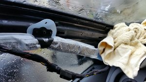

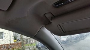

    С утра собрался ехать на работу и когда открыл водительскую дверь понял что у же приехал:hot: . Ночью был дождь и в районе крыши со стороны водителя машина начала пропускать воду. Набежало прилично.Капли текут в каёмке между стеклом и кузовом. У кого такое уже было? что это может быть? Там вроде и забиваться нечему? лимузин и без люка :confused:

    Пипец конечно! У меня было такое, но не Ауди. Причина была в клейке стекла! Когда менял повторно, было видно, что не правильно был положен герметик, не ровномерно... Сначала появился не большой свист на скорости, потом не большое пятно, как у тебя на фото, с разводами. А тут прям дырина должна быть, и не свист на скорости, а гул...

    Вполне возмонжо что так и было. В последни месяц появилось такое ощущение что стала хуже звукоизоляция

    Именно такой формы? точнее в том месте?

    С пассажирской стороны. И был немного влажный так же как и у тебя потолок, только справа + вода в ногах. Поменяли стекло - все стало ок. Просто в прошлый раз плохо проклеили

    Думаете 4 года не текло, а тут вдруг накапало? Свежо предание, да верится с трудом.
    Может вентиляция в задних карманах в багажнике закрыта всяким хламом? Стоит авто на неровной поверхности, вот и потёк конденсат со всей крыши в одно место.
    За 10 лет, скол на крыше, мог превратиться в сквозное отверстие кстати.
