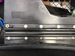

    85343EA0-0AB4-4075-B90D-EBC2030BBE14.jpeg Сверчки размножаются ..)
    Не долго радовался тишине , опять начало поскрипывать .
    В этот раз нашёл быстро: метелл планка с одной стороны отошла от прижатия пластиковых заклепок ( другую сторону я уже переделал ранее на болтовые соединения ) , сделал и эту так . Ну и все- тишина)
