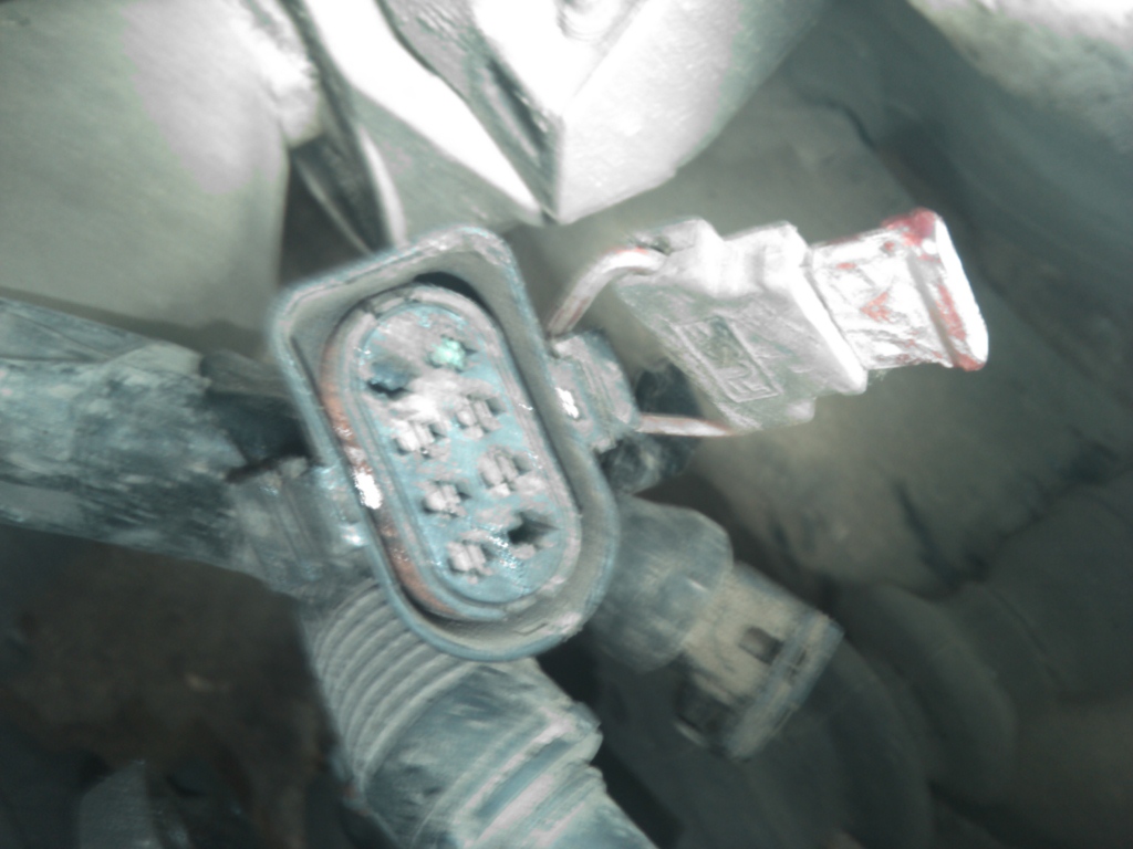

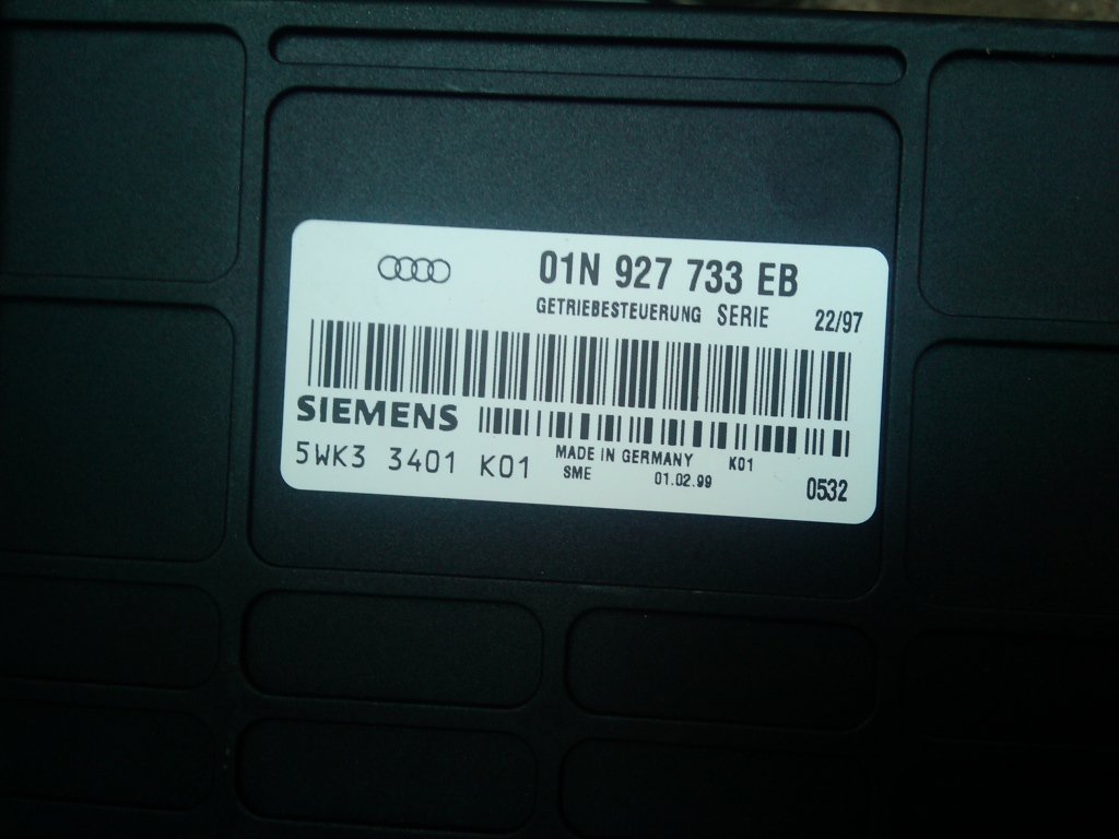

    вопрос что нужно замыкать в штекере мозгов АКПП?
    фото:
    провода заходят на фотографии слева
    вот еще номер блока...

    А ту перемычку, которая была присобачена не сфоткал?

    щас постараюсь сфоткать

    вот предохранитель подпаян к проводам этого штекера (8ми контактный с 6ю контактами внутри)
    но он я так думаю замыкает на нейтрале.. мозги это видели и давали добро на запуск двигателя (сигнал с мозгов идет по бело-коричневой проводульке)..

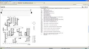

  14. Zaebasto
    Zaebasto Новичок
    24 май 2011
    31
    NETU
    Ищи реле с левой стороны, к нему подходят 2 красно-черных провода, довольно толстых. Перемыкаешь их и все будет заводиться.

    реле номер 6 место 4
    [​IMG] Pеле
    для 5-ступенчатой АКП
    Место реле/№ 4
    использовать для номера реле: /373
    /204

    У него не установленно ничего в подиуме №13 (на рисунке - реле №6)

    понятно что не установлено, кстати там еще и фонари заднего хода рядом живут. тема буит процветать:rock:
