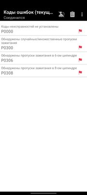

    Помогите новичку! Купил Q7 4.2 мотор контрактный, пригнал за 200 км всё хорошо. Сегодня утром запустил мотор, она поработала буквально минуту и из-под капота такой звук "пффф" короткий и мотор затроил и заглох. Запустил заново он запускается, начинает троить и глохнуть. Как будто вообще одна голова не работает. Ошибки выдает пропуски зажигания 6 и 8 цилиндров. При запуске стуков посторонних нет. Что делать вообще не знаю, живу за городом до сервиса далеко везти, сама не доедет. Где вообще копать что искать

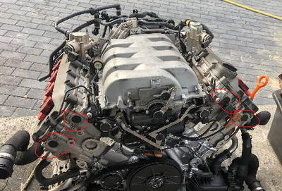

  9. Polkankrs
    Polkankrs Новичок
    25 ноя 2016
    36
    Q7 4.2 BAR
      255,3 КБ
      51
    Yakov_Tyumen и MaiklR1973 нравится это.

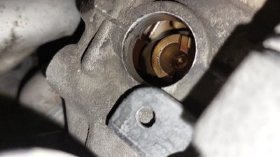

  10. Yakov_Tyumen
    Yakov_Tyumen Новичок
    7 сен 2023
    15
    Да,
    Да, так и есть, заглушку втянуло! Я так понимаю ты голову снимал чтоб ее достать, у меня по крайней мере ее не видно тут... может есть смысл новую заказать?
  11. Polkankrs
    Polkankrs Новичок
    25 ноя 2016
    36
    Q7 4.2 BAR
    У меня она рядом с отверстием лежала, и зажимом медицинским ее удалось вытянуть. Но голову снимать в любом случае не надо, достаточно крышку клапанную снять;). Ну и надо бы понять, почему ее втянуло - скорее всего это связано с вентиляцией картерных газов.

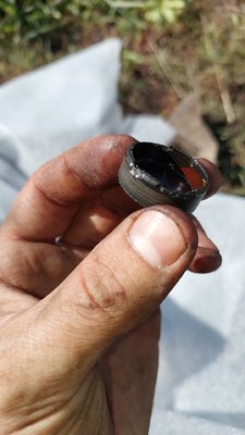

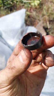

  15. Yakov_Tyumen
    7 сен 2023
    15
    Починил. Снял крышку, достал эту заглушку, которую нормально так потрепало и посудин на герметик. Всё работает. Масло я думаю нудно будет поменять, т к кусочки где то в масле остались. Спасибо за помощь!
