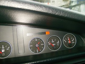

    Когда первым ключом заводите и глохнет загорается (или мигает) такой значок b9555dcs-960.jpg

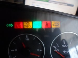

    Чек это ошибка мотора, а тут с ключом авто прорисосванно, не путаете?

    Где чек, а где иммобилизация видно? Точно имобил.. не горит?

    Нет не горит
  16. Amodeus177rus
    Amodeus177rus Живу я здесь
    11 окт 2017
    2.725
    Volvo XC 90. 3.2.
    А она (машина с ключом) вообще когда не будь горела, не замечали? Может там лампе хона настал уже давно?!
