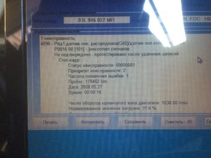

    A4 2009г. 2.0 пробег 175000, заводится и сразу глохнет, горит спираль и показывает ошибку 4096. - Ряд1; датчик пол.распредвала(g40)/ датчик пол.коленвала Р0016 00[101] несоответствие сигналов
    Не подтверждено протестировано после удаления записи
    Мог ли ремень перескочить ? Где находятся метки? И вообще есть ли у кого мысли на этот счёт? Заранее спасибо!!!

    Точную формулировку ошибки со всеми данными выкладывай .
      635,8 КБ
      94

    Все что сфокал(

    В таком раскладе сверять метки грм для начала .
