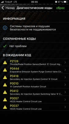

    Привет народ
    Я тут новенький и может уже такая тема есть,тогда без обид
    Вообще случилось такая штука:ехал домой и встал чутка в пробку и заглох,завелся а потом додумал что на автомате заглох и вылезли такие ошибки
    Что это может быть ?перескок грм или датчик какой то мудит???

    Ошибки удалить и покатавшись немного, вновь прочитать.
    Могли вылезти из-за того, что «заглох». Заглох-то от чего?

    Что-то чудно… все ошибки по напряжению..
    По-хорошему - выбросить этот «свисток» и купить нормальный шнурок. На скрине не видно всей информации по ошибкам.

    Ауди а6с5 v6 2.8 amx
    Грешу на клапан фазорегулятор
    Потому что ошибка р0010 горит
    Остальные вроде не особо важны что так работает движок…

    Все сделал сегодня
    Предохранитель 34 сгорел,поменял и все ошибки ушли…пипец,А я зодолбался ковыряться

    Слушай а не подскажешь с ошибкой р2128
    Куда блин лезть с ней ???
