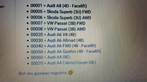

    Всем спасибо, вчера разобрался с кодировкой. Стояла не правильная кодировка, поменял кодировку и всё заработало правильно. Вот информация про кодировку.
