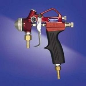

    Способы всем давно известны. Мне больше нравится национальный тайваньский - на обратку краскопульт с нижней подачей, включаем компрессор, только ведро успеть подставить.
  12. Вова.Fv
    Вова.Fv Живу я здесь
    10 апр 2011
    2.025
    A6/C5Q 2.5TDI 99г
    Толково придумано:thumbup:. Только краскопульт не у всех есть с компрессором.:shock:
