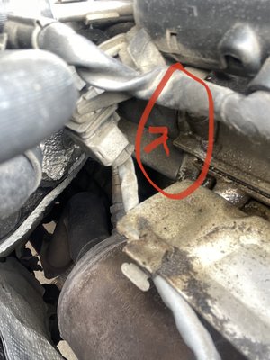

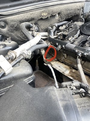

    Всем привет! ауди а4 б8 2009, 1.8т, cdah
    Перед заменой герметика на крыше распредвалов решил все отмыть и увидел, что в одном месте видны пузырьки, то ли воды, то ли бензина( но точно не масло), подскажите, что за деталь? Как я понял это вакуумный насос, и там просто прокладка, верно?
    Заранее благодарю!
      488,4 КБ
      28
      715 КБ
      24
  2. princ_vulcan
    princ_vulcan Участник форума
    14 июн 2019
    268
    Саратовская обл.
    Audi A4 B8 1,8 TFSI 2008 CDHB 0AW
    корпус вакуумного насоса. прокладка металлическая.

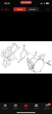

    #2?
      333,7 КБ
      10
  4. princ_vulcan
    14 июн 2019
    268
    Саратовская обл.
    да, она. только их два вида.
  5. princ_vulcan
    14 июн 2019
    268
    Саратовская обл.
    и перетягивать болты насоса нельзя - строго по моменту. можно даже на 1-2 меньше
