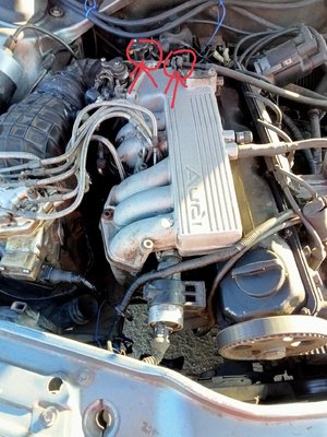

    а за что отвечает микрик с лева первый красным обвел я?

    Сей час сам почитал что тебе дал..
    Там есть что почитать.
    Но в основном столько дури.!!
    Вообще так..
    На оси ДЗ есть два выключателя . Внизу ..Это выключатель режима ХХ. При отпущенной педали газа .Этот концевой должен быть замкнут..При нажатии педали газа ...отключатся..
    Это обязательное условие .. Для того что бы срабатывала система режима ХХ..
    Другой концевой ..Тот что видно с верху..
    Это включение режима обогащения топлива ..При топки педали газа в пол..
    Если проще ..Его можно сравнить с ускорительным насосом в карбюраторе..
    Нет срабатывания этого конце вика..Нет нормального ускорения при резком разгоне ..
