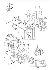

    Подшипник мог поплыть настолько, что повреди датчик АБС. При замене подшипника советую и датчик вынуть-расшевелить, если не сразу менять будешь. Ошибка вроде по электрике - думаю менять придётся.
    Бывает ошибка с текстом о "механической" ошибке - тогда дело может быть в подшипнике, в напылении, что работает, как гребёнка для датчука.
    На картнике см. где стоят датчики. Легко доступны по снятии колеса.
