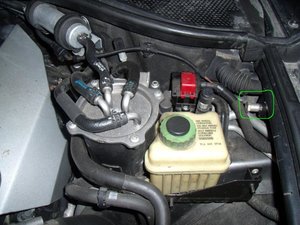

    У меня при разрядившемся аккумуляторе рул заблокирован, ключ застревает и на приборке горит несколько лампочек(вроде esp, тормоза и еще что-то) попробуйте сначала зарядить аккумулятор сняв его или через клеммы под капотом. они расположены с водительской стороны. + под красным колпачком, - левее(если смотреть на + со стороны решетки радиатора)
    для того чтобы машинка завелась я заряжал таким способом около 2-3 часов от вольво))))

  12. Yzao
    Yzao Завсегдатай
    30 июл 2014
    966
    Q7 3.0TDI CCMA 2009 рестайл
    Точно левее? у меня "-" наоборот правее если смотреть со стороны решетки радиатора

  14. Applei
    Applei Завсегдатай
    22 май 2012
    853
    Audi Q7 3.0TDI
    Да. Перепутал немного. Спасибо что поправили:)
