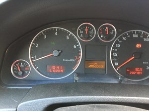

    Здравствуйте! Allroad c5 2.7 Меняли гур, в процессе промывки часть масла пролилась в районе бачка гура.
    Когда выехал из сервиса выскочило сообщение с желтой маслёнкой и надписью sensor и упала стрелка температуры масла. Что там могло случиться? Может быть пролившееся масло, где-то замыкает провода от этого датчика, сам датчик находится в поддоне, туда не лазили.
    Провода протёр, в некоторые фишки масло попало их тоже протёр, но ошибка сообщение всё равно выскакивает после начала движения, метров через 500.
    Когда включаешь зажигание, датчик температуры масла работает, стрелка прибора падает после того как выскакивает сообщение.
    Компом проверили, есть ошибка 00562 Датчик масла, замыкание на массу, постоянное значение.

    Спасибо. Осталось их обнаружить на автомобиле и проверить. Я подозреваю, что датчик исправен, т.к. когда двигатель нагрет, при включении зажигания стрелка температуры масла показывает, а потом жёлтая надпись sensor вылетает и она падает. Похоже где-то что-то замыкает.

    У меня тоже самое также глючит искал ничего не нашёл.Если на скорости выключить зажигание и сразу включить работает от 3 до 5 минут потом желтая масленка. Попробую заменить датчик температуры и уровня масла.

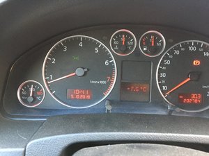

    На фотке стрелка температуры работает, у меня когда сообщение выскакивает стрелка ложится.
    А сегодня уже при включении зажигания сразу выскакивать начала и стрелка даже не поднимается.

    На другой фотки также
