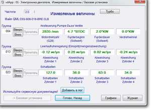

    1) На холостом появиласть вибрация по кузову. При разгоне, в пределах 1200-1600 оборотах, и не прогретом двигателе, двигательтрясет как будто троит. Если разгон делать вялым , то вробе бы и не чувствуется вибрация. Несколько раз загорался Check Engine , который потом исчезал. Предполагаю, что это форсунка, но по диагностике вроде бы в норме. Скрины Васи прилагаю.

    Так по первой форсунке в 23 группе смотрите какие показатели,вот и ваша вибрация
