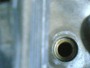

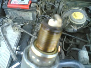

    Всем привет!!!
    Вобшем выкрутил свечи и тут вот такое:shock:
    Смотрим фото...
    Первый и второй колодца сухие, остальные вот с такими кружками и резьба мокрая а сама свеча сухая :shock:

    На резьбе свечи масло или что-то липкое?

    Колпачки маслосъемные давно менялись?

    В свечные колодцы видимо жидкость(какая х.з) попала снаружи. Если бы маслосьемные колпачки пропускали в первую очередь вся бы свечка была в нагаре рыхлом и черном.

    У меня флянец с датчиками над свечами стоит. Вот он треснул и из него антифриз на свечки попадал, а те наверно не дотянуты были. Я последнюю еле выкрутил, она там прилипла. Для начала попробуй провода старые поставь на мокрые свечи, если не поможет и если жрёт масло-то меняй сальники клапанов.

    МСК под замену. Это признак их износа.

    Спасибки!!! наверно тыш 5 еше прокатаю и заменю,только прикол такой до этого были во всех такие кружки,а сейчас только в трех...:shock:

    Если свеча плохо затянута тогда из-под неё будет выбивать топливо.
