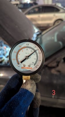

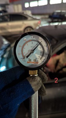

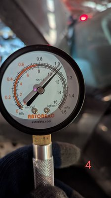

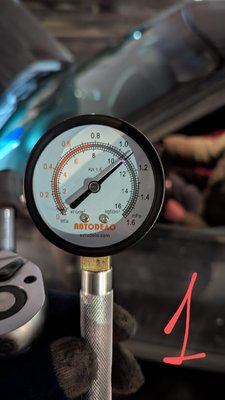

    Всех приветствую уважаемые любители AUDI.
    Проблема такая, идут картерные газы из щупа и маслозаливной, сначала думал что плохо кольцам, но померил компрессию, и 11 я считаю хорошая компрессия, плюс ест масло, не знаю как много не научился еще замерять, но доливаю раз в 2 недели наверное по пол литра, пробеги примерно 300-400км, может тут есть подобная тема, но к сожалению я ее не нашел, если кто знает в чем причина, я грешу на МСК, и думаю их вот на днях поменять, сетку сопуна чистил газы идут по шлангу

    Однозначно кончилась ЦПГ. А компрессия у тебя "масляная"

    мотор какой. а так 11 это еще жив чем мертв но в шаге..

    Не факт. Видел 14 на полностью убитом моторе, тем более дым из под щупа и маслозаливной горловины.

    Посмотрел видео, говорят можно в горшки чуток бензина залить, и покрутить чтоб маслянная пробка прошла

    ЦПГ конец однозначно, не обольщайся, МСК тоже. Именно из-за масла, поступающего через стержни клапанов получается"компрессия". Если бы проблема была только с МСК, то не было бы такого прорыва газов в картер.
