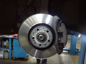

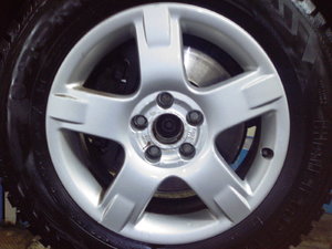

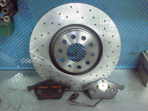

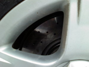

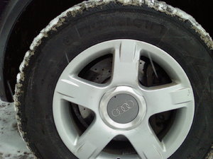

    Поставил 2 недели назад опасанный выше комплект дисков и колодок, прикатал (500 км пробега), теперь могу поделится впечатлениями от проделанного.
    Тормозная динамика авто значительно улучшилась, тормоза стали более информативными и предсказуемыми. Общее впечатление - машина стала останавливаться быстрее, не могу сказать что установленный комплект способен заменить тормоза от BREMBO, но положительный эффект явный. Диски перестали греться "до красна", колодками жженными вонять перестало.
    Вцелом результатом доволен :up:
    Список установленных деталей:
    - передние тормозные диски OTTO ZIMMERMANN с перфорацией 100.1249.50
    - передние торм. колодки FERODO DS Performance FDS1323
    - задние торм. колодки FERODO DS Performance FDS 541
    Вобщем рекомендую :rock:
    Отдельное спасибо Комису (komisauto.ru), быстро и качественно сработал :up:
